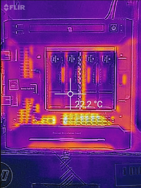

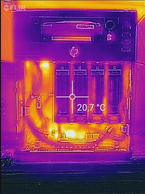

Lazer 8 496 Signaler ce message Posté(e) 21 avril 2016 Photo à la caméra thermique de l'avant des 2 serveurs, portes ouvertes. Chaque serveur a 2 disques + 1 SSD (à la place du CD), et on constate que la ventilation fait son job, puisque l'avant reste frais. La chaleur qu'on voit se situe à l'intérieur du boitier, et est expulsé uniquement vers l'arrière. G7 : G8 : Partager ce message Lien à poster Partager sur d’autres sites

webDifferently 3 Signaler ce message Posté(e) 22 avril 2016 Photo à la caméra thermique de l'avant des 2 serveurs, portes ouvertes. Chaque serveur a 2 disques + 1 SSD (à la place du CD), et on constate que la ventilation fait son job, puisque l'avant reste frais. La chaleur qu'on voit se situe à l'intérieur du boitier, et est expulsé uniquement vers l'arrière. G7 : G8 : j'ai le même hp et le ventilateur fait bc de bruit, c'est un problème connu?? et si ya une solution ou si y'a possibilité de le change par un autre qui fait moins de bruit Partager ce message Lien à poster Partager sur d’autres sites
Lazer 8 496 Signaler ce message Posté(e) 22 avril 2016 Oui problème connu si tu as un Os non supporté par ILO, et/ou que tu n'as pas configuré le contrôleur SAS en Raid. Partager ce message Lien à poster Partager sur d’autres sites
webDifferently 3 Signaler ce message Posté(e) 22 avril 2016 Oui problème connu si tu as un Os non supporté par ILO, et/ou que tu n'as pas configuré le contrôleur SAS en Raid. ah oui j'ai vmware vsphere 5.5 You are running HP Customized Image ESXi 5.5.0 Update 1 version 5.75.4 released on December 2014 and based on ESXi 5.5.0 Update 1 Vmkernel Release Build 1746018 est ce que si j'active le contrôleur SAS en Raid. je n'ai plus de bruit je perdre pas mes données ?? merci de votre réponse. Partager ce message Lien à poster Partager sur d’autres sites
Lazer 8 496 Signaler ce message Posté(e) 22 avril 2016 ESXI ok, mais tu vas perdre tes données en passant en Raid.... Partager ce message Lien à poster Partager sur d’autres sites
