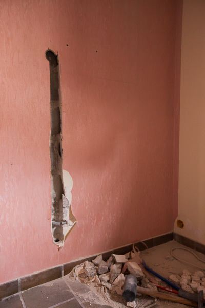

2 rainures plus tard, beaucoup de poussière, et quelques coups de burins plus tard voici une belle tranchée :

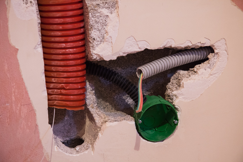

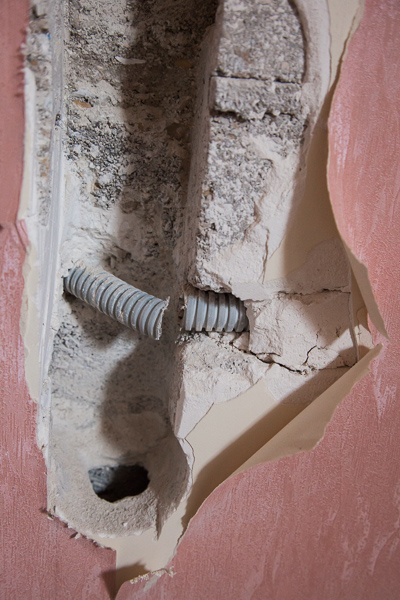

Oup's, petit problème :
Heureusement j'avais anticipé et coupé toutes les lignes électriques sauf celle qui alimentait la meuleuse.
Ici il s'agit de la gaine qui va au radiateur électrique.
Voici une gaine TPC orange de 63mm posée (initialement prévue pour l'enfouissement souterrain en extérieur), ainsi que la réparation de la gaine sectionnée à  l'aide d'une boite d'encastrement :
Cette grosse gaine me permet de passer n'importe quel câble et son connecteur.

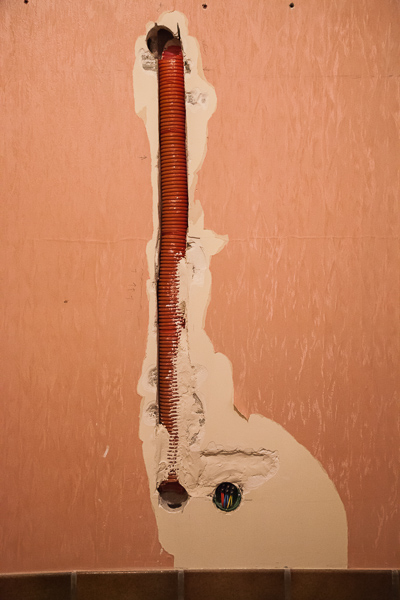

L'ensemble est fixé par du plâtre à  prise rapide :
L'enduit est appliqué :

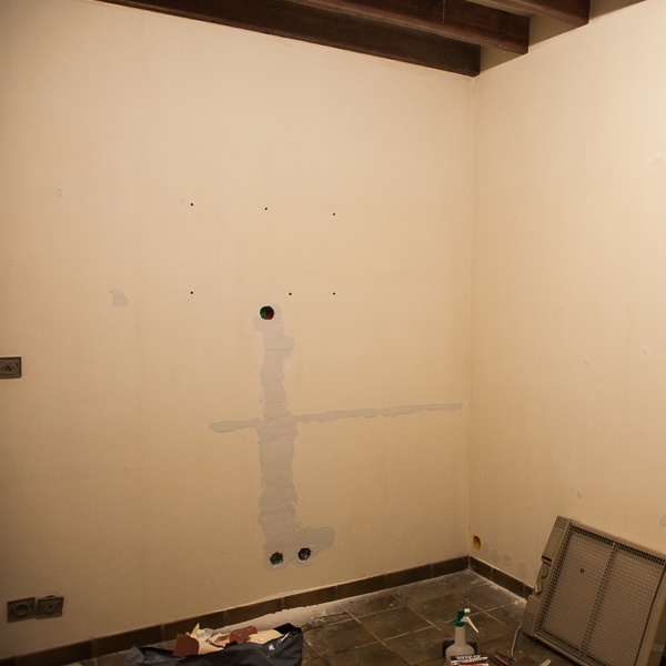

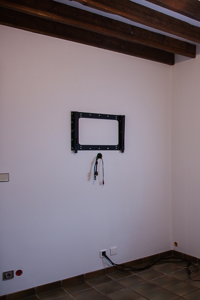

La peinture du mur est terminée, on ne voit plus du tout la gaine :
La sortie de câble du haut est cachée par la TV.
La sortie de câble du bas et la réparation de la gaine coupée seront cachés par un meuble.
On aperçoit dans le coin, en bas à  droite de la photo, une boîte d'encastrement d'où partent les câbles des enceintes arrières, ainsi qu'une gaine qui va en haut et à  l'arrière de la pièce pour un futur vidéo-projecteur. Ainsi les câbles sont complètement invisibles dans la pièce.
En bas à  gauche, j'ai remplacé les prises, et j'ai maintenant une arrivée réseau Ethernet en câble Grade 3S.
Le reste de l'installation est de la décoration, donc pas intéressant pour ce qui nous préoccupe ici :D
