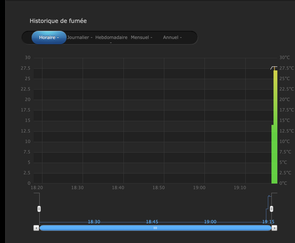

Je viens de me rendre compte qu'il n'y a plus de Graphique de "La boite à fumée" à priori depuis la 4.510
fgsd-001 version firm 2.1 et fgds-002 firm3.1
Suis je le seul ?
