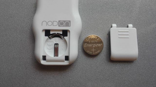

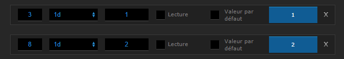

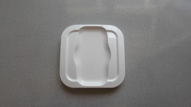

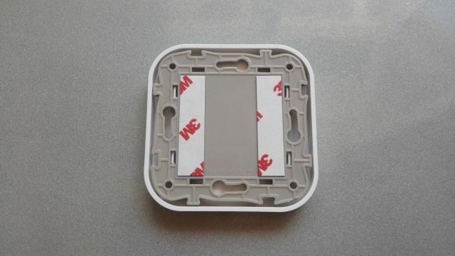

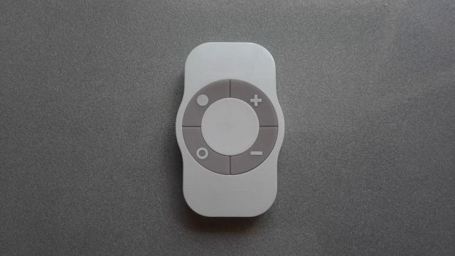

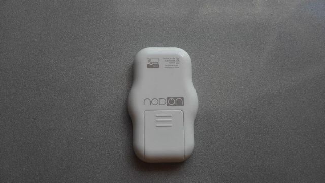

Moicphil 1 109 Signaler ce message Posté(e) 21 août 2015 Test de la télécommande Nodon Voici mon retour sur les fonctionnalités de cette télécommande Packaging correct, voici des photos du produit : Le matériel est de bonne qualité et semble résistante au choc ( une télécommande est amenée à tomber, il ne faudrait pas qu'elle se volatilise en touchant le sol ) Après, c'est une question de gout, personnellement j'aime bien l'aimant intégré à la télécommande, me permettant de la poser soit sur son support ou toute autre surface métallique. J'ai fais des tests en association directe, avec un fgs212, cela fonctionne sans problème. Point fort de ce produit, comme la minimote d'aeon labs, elle peut fonctionner en "mode scène", cela veut dire que nous pouvons attribuer une fonction pour chaque ordre ( appui court, long, relache...etc ) et ceci sur les 4 boutons, ce qui nous fait donc 16 scènes pilotables grâce à cette télécommande. Je ne vais pas revenir sur l'inclusion du matériel, celle-ci se faisant rapidement en suivant la notice. Notez toutefois qu'une suppression et préférable avant l'inclusion du matériel. Concernant le mode "scène", une fois votre télécommande inclue et fonctionnelle, il va falloir ajouter des paramètres manuellement afin d'activer cette fonctionnalité : - Passer le paramètre 3 à la valeur 1 puis cliquer sur la "disquette" sur la HC2 Réveiller la telco pour la réception des paramètres. ( Si vous souhaitez allumer la led bleue lors d'un appui, modifier le paramètre N° 8 ) Le mode scène est maintenant activé. Vous pouvez dorénavant l'utiliser dans vos scènes Bloc ou lua Pour le Lua, voici un code vous permettant de tester et trouver les Numéros des boutons : ( Remplacer les "X" par l'id de votre télécommande. ) Les appuis se verront immédiatement dans le "debug" de la scène --[[ %% properties XXX sceneActivation %% globals --]] ----------------------------------------- ---- gestion des boutons de la telco ---- ----------------------------------------- local telco = fibaro:getValue(XXX, "sceneActivation"); local NumScene = fibaro:getValue(XXX, "sceneActivation") fibaro:debug("Numéro de scène: " ..NumScene) -- BOUTON 1 -- if (tonumber(telco) == 10) -- APPUI SIMPLE then print("appui simple B1") end if (tonumber(telco) == 11) -- APPUI LONG RELACHE then print("appui long relaché B1") end if (tonumber(telco) == 12) -- APPUI LONG then print("appui long B1") end if (tonumber(telco) == 13) -- DOUBLE CLIC then print("double clic B1") end -- BOUTON 2 -- if (tonumber(telco) == 20) -- APPUI SIMPLE then print("appui simple B2") end if (tonumber(telco) == 21) -- APPUI LONG RELACHE then print("appui long relaché B2") end if (tonumber(telco) == 22) -- APPUI LONG then print("appui long B2") end if (tonumber(telco) == 23) -- DOUBLE CLIC then print("double clic B2") end -- BOUTON 3 -- if (tonumber(telco) == 30) -- APPUI SIMPLE then print("appui simple B3") end if (tonumber(telco) == 31) -- APPUI LONG RELACHE then print("appui long relaché B3") end if (tonumber(telco) == 32) -- APPUI LONG then print("appui long B3") end if (tonumber(telco) == 33) -- DOUBLE CLIC then print("double clic B3") end -- BOUTON 4 -- if (tonumber(telco) == 40) -- APPUI SIMPLE then print("appui simple B4") end if (tonumber(telco) == 41) -- APPUI LONG RELACHE then print("appui long relaché B4") end if (tonumber(telco) == 42) -- APPUI LONG then print("appui long B4") end if (tonumber(telco) == 43) -- DOUBLE CLIC then print("double clic B4") end L'envoi des trames est immédiat, pas de latences constatées. Conclusion : Bonne surprise cette télécommande, le fonctionnement en mode Contrôleur ou en mode scène fonctionne parfaitement. ​Complément idéal pour créer ses ambiances lumineuses, armer l'alarme, etc... La possibilité de l'aimanter ou l'on souhaite est un plus. La pile CR2032 qui coà»te moins de 2 € Bonne finition générale Par contre, contrairement à la minimote, si on ne regarde pas la télécommande visuellement, on ne sait pas ou se trouve les boutons ( +, - , etc... ), elle est symétrique Merci à l'équipe Domotique-store pour le prêt du matériel. 3 Partager ce message Lien à poster Partager sur d’autres sites
