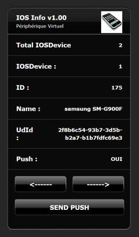

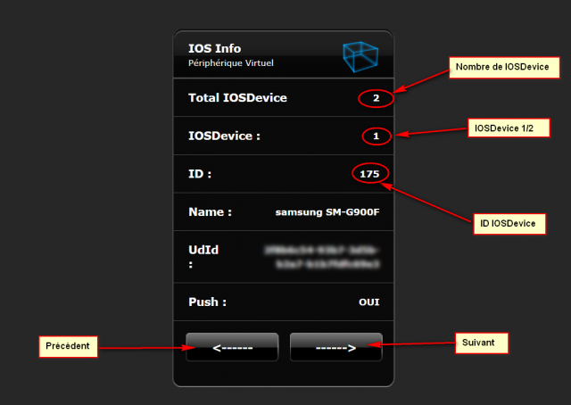

Message populaire mprinfo Posté(e) le 7 décembre 2015 Message populaire Signaler Partager Posté(e) le 7 décembre 2015 VD - Visualisation IOSDevice Smartphone, IPhone etc... Voici un VD qui va permettre a ceux qui cherche toujours comment trouver l'ID de leurs Téléphone ou Tablette de résoudre le probléme. Nouvelle version : Ajout d'un bouton Push pour test . Icones de megabubu Fichier à Telecharger : IOS_Info_v1.00.vfib 11 Lien vers le commentaire Partager sur d’autres sites More sharing options...

ASTECH44 Posté(e) le 7 décembre 2015 Signaler Partager Posté(e) le 7 décembre 2015 @mprinfo, Merci Complet et ergonomique, et moins fastidieux que de fouiller dans les menus Contrôle d'accès et autre pour avoir ces renseignements. Lien vers le commentaire Partager sur d’autres sites More sharing options...

mprinfo Posté(e) le 8 décembre 2015 Auteur Signaler Partager Posté(e) le 8 décembre 2015 Comme je vois que cela intéresse quelques membres j'ai fais une dernière modification en ajoutant un bouton push qui vous enverra un push avec l'id Lien vers le commentaire Partager sur d’autres sites More sharing options...
mprinfo Posté(e) le 8 décembre 2015 Auteur Signaler Partager Posté(e) le 8 décembre 2015 Pour ceux qui l'on déjàinstaller il suffit d'ajouter un bouton et de mettre ce code local SelfId = fibaro:getSelfId() local HC2 = Net.FHttp("127.0.0.1",11111) local response, status, errorCode = HC2:GET("/api/settings/info") local result = json.decode(response) local Serial = result.serialNumber local Version = result.softVersion local IDDevice = tonumber(fibaro:getValue(SelfId, "ui.LabID.value")) local LabName = fibaro:getValue(SelfId, "ui.LabName.value") local Message = "Message Test : "..Serial.." Ver. : "..Version.." - Le numero ID de votre "..LabName.." est : "..IDDevice fibaro:debug(Message) fibaro:call(IDDevice, "sendPush", Message) Lien vers le commentaire Partager sur d’autres sites More sharing options...
Sakkhho Posté(e) le 8 décembre 2015 Signaler Partager Posté(e) le 8 décembre 2015 Tu devrais masquer ton udid 1 Lien vers le commentaire Partager sur d’autres sites More sharing options...
domo Posté(e) le 8 décembre 2015 Signaler Partager Posté(e) le 8 décembre 2015 Merci impeccable le dernier code Lien vers le commentaire Partager sur d’autres sites More sharing options...
Did Posté(e) le 8 décembre 2015 Signaler Partager Posté(e) le 8 décembre 2015 Je l'ai alerté par mp. 1 Lien vers le commentaire Partager sur d’autres sites More sharing options...
mprinfo Posté(e) le 9 décembre 2015 Auteur Signaler Partager Posté(e) le 9 décembre 2015 Tu devrais masquer ton udid Merci les copains j'ai merdé c'est un oubli je viens de changer l' udid pour plus de sécurité encore merci Lien vers le commentaire Partager sur d’autres sites More sharing options...
