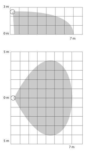

Zone de détection :
Hauteur d'installation recommandée : 2,4 mètres
