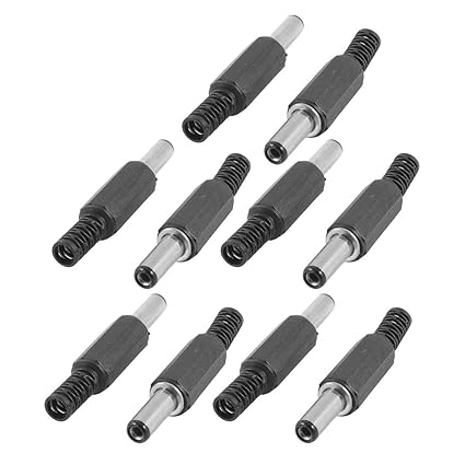

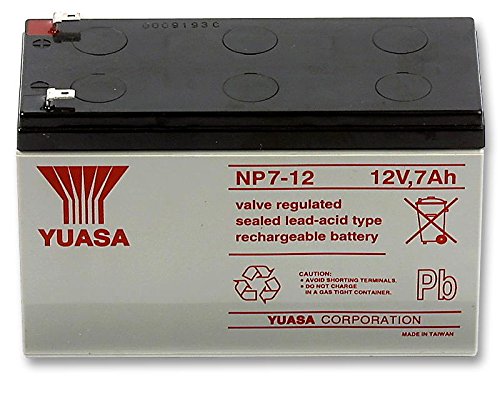

mprinfo Posté(e) le 4 janvier 2017 Signaler Partager Posté(e) le 4 janvier 2017 Alimentation Secourue pour protéger la HC2 Voici une solution pour protéger ça box contre toute coupure de courant, Je remercie @lazer et @did pour leurs conseils Cette alimentation secourue va remplacer l'alimentation de la HC2 La HC2 accepte du 12VDC avec une très large plage de tolérance. la HC2 consomme 13W, donc 1A. Donc plutôt que de la mettre sur onduleur, on la mets sur alimentation secourue. C'est du matos utilisé pour les alarmes, contrôle d'accès, etc. Tu peux mettre ça à coté de ton HC2, ça évite de mettre un onduleur (plus gros). Ca peut facilement se cacher derrière un placard. Ca délivre 12V sur batterie, et 13 à 14V en charge. Matériel nécessaire : 1 alimentation secourue à 39 euros https://www.aliexpress.com/item/12V-10A-Power-Switching-Supply-9CH-Backup-Power/32634040320.html 1 Batterie 12 v 20 euros https://www.amazon.fr/Batterie-Plomb-AGM-Yuasa-NP7-12/dp/B000V3QT42/ref=sr_1_2?ie=UTF8&qid=1483008430&sr=8-2&keywords=batterie+12v+7ah Connecteur en Plastique 2.1x5.5mm Male DC Prise d'alimentation Jack 2€ les 10 https://www.amazon.fr/SODIAL-Couvercle-Plastique-dalimentation-Connecteur/dp/B00QPUEGWW/ref=sr_1_3?ie=UTF8&qid=1457101402&sr=8-3&keywords=connecteur+dc PRIX DE L'alimentation secourue environ 61 € 7 Lien vers le commentaire Partager sur d’autres sites More sharing options...
