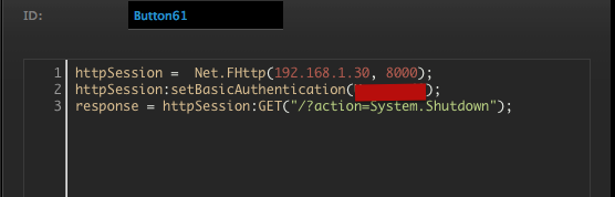

salut a tous
nickel pour WOL,
par contre pour le switch OFF, je rencontre le problème que la personne sur le forum officiel,
a savoir : j ai un message d erreur :
[ERROR] 15:33:42: line 1: malformed number near '192.168.1.30'
faut il rentrer l adresse  ip de l ordi, ou celle de Arytec ?( a savoir j ai écrit les deux et pareil),
j ai aussi essayer par le web ,seul localhost fonctionne
merci.
0
Mettre l'adresse IP entre guillemets
0
oui effectivement il manque les guillemets de partout , Merci i-magin
donc le code pour arrêter son ordi :
httpSession =  Net.FHttp("192.168.1.5", 8000);--ip de l ordi a eteindre
httpSession:setBasicAuthentication("User","PASSWORD");--du logiciel Arytec
response = httpSession:GET("/?action=System.Shutdown");
