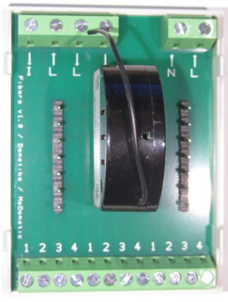

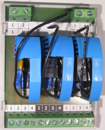

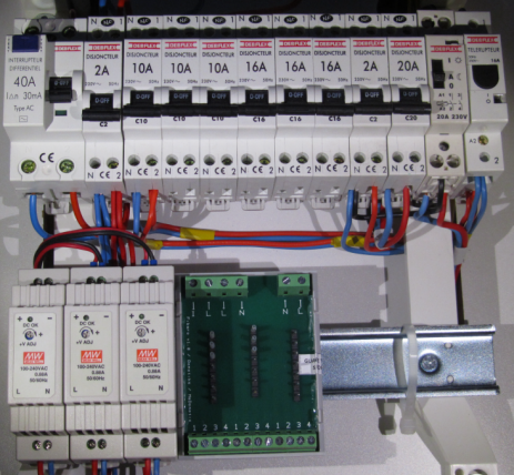

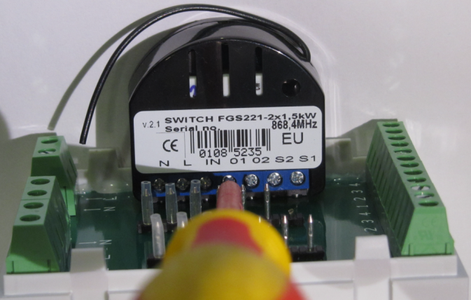

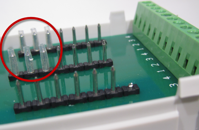

Moicphil 1 118 Signaler ce message Posté(e) 27 janvier 2015 Voici un support qui risque de plaire à beaucoup de monde : Lien vers l'article : ici 3 Partager ce message Lien à poster Partager sur d’autres sites

azer31 5 Signaler ce message Posté(e) 27 janvier 2015 et si ont doit reinclure ? c'est pas que ca nous arrive souvent pour le moment mais bon tu peut tout démonter si tu veut remplacer un module ,idem y a plus qua déporter le switch d'inclusion sur la face avant ,mais soudure obligatoire Partager ce message Lien à poster Partager sur d’autres sites

Lazer 8 496 Signaler ce message Posté(e) 27 janvier 2015 Ce produit est chouette, ça fait longtemps que je l'attends. Mais pour mon usage, il manque surtout le support des FGD, car dans mon tableau je remplace les télérupteurs par des dimmers. Du coup, intérêt limité pour l'instant pour moi. Partager ce message Lien à poster Partager sur d’autres sites

Did 1 722 Signaler ce message Posté(e) 30 janvier 2015 Le boitier n'est pas prévu pour les FGD car l'alimentation 220V est inversée (et comme elle est distribuée par le circuit imprimé). Partager ce message Lien à poster Partager sur d’autres sites

mprinfo 3 356 Signaler ce message Posté(e) 30 janvier 2015 @did on peut toujours couper les pistes et faire un pontage si les pistes ne sont pas trop fines Mais personnellement je ne mettrais jamais de FGD méme si cela été possible pour la simple raison qu'ils ont tendance a chauffer Autre inconvénient l’accès pour démonter un module Partager ce message Lien à poster Partager sur d’autres sites
mprinfo 3 356 Signaler ce message Posté(e) 30 janvier 2015 Olivier Everhard Le support a été réalisé dans les normes pour supporter une charge nominale de 10A par support ou pour l’ensemble des supports chaînés entre eux. Si on dépasse une charge de 10A, il est impératif de passer par des contacteurs de puissance. Pour la montée en température des actionneurs (voir mon article précédent sur l’élévation de température Qubino / Fibaro), le support peut être monté sans son couvercle afin de dissiper la chaleur dans le tableau électrique et dans ce cas on collera l’étiquette signalétique sur les obturateurs du tableau. Un label CE ou NF ferait monter considérablement le prix de ce support qui est passif, sachant que les actionneurs à monter sont déjà certifiés il n’y pas d’intérêt pour le support lui-même. Par ailleurs, monter des actionneurs sur un support est plus propre que des actionneurs qui pendouillent dans le tableau électrique mais c’est un choix. Partager ce message Lien à poster Partager sur d’autres sites
