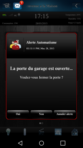

Krikroff 1 924 Signaler ce message Posté(e) 27 mai 2015 Cette nouvelle fonctionnalité qui permet de créer une fenêtre de notification (Popup) sur les appareils mobiles est introduite avec les récentes versions Android en 1.6.0 bêta pour les téléphones et V1.3.0 bêta pour Tablettes mais aussi bientôt sur iPhone et iPad. Concrètement cela va nous permettre de créer une notification personnalisable déclenchée par un événement par exemple, agir en conséquence et déclencher une scène en utilisant le ou les boutons situés dans la fenêtre «Popup » Configuration de base ou minimum requis. Fibaro Home Center 2 en version 4.045 ou supérieur Applications mobiles Fibaro : iPhone 2.5.x ou supérieur, iPad 1.5.x ou supérieur, Android Phone 1.6.0 ou supérieur, Andoid Tablet 1.3.0 ou supérieur Pour réaliser une notification « Popup » la fonction HomeCenter.PopupService.publish doit être utilisée. Les paramètres: Title : le texte à afficher comme titre de la fenêtre pop-up (paramètre obligatoire) Subtitle : le texte à afficher dans une fenêtre de sous-titres de pop-up contentTitle : texte qui sera affiché comme un contenu titre de pop-up contentBody : texte qui sera affiché comme un contenu dans le pop-up img : chemin d'une image à afficher dans la fenêtre pop-up (extensions supportées: .jpg, .bmp, .png, .gif) type : type de notification indiqué par une couleur, types disponibles: 'Info' - bleu (par défaut) 'Success' - vert 'Warning' – jaune 'Critical' - rouge buttons : tableau contenant les définitions des boutons pour être affiché dans la fenêtre pop-up, la définition du bouton unique doit être un tableau contenant:'caption' - le texte affiché sur le bouton 'sceneId' - scène id déclenché après avoir poussé le bouton Pour tester, dans une scène: -- variable containing path of Motion Sensor’s icon local imgUrl = 'http://www.fibaro.com/images/pol/sys_uslugi.png'; -- pop-up call HomeCenter.PopupService.publish({ title = 'Smoke detected', subtitle = os.date("%I:%M:%S %p | %B %d, %Y"), contentTitle = 'Smoke detected in the livingroom', contentBody = 'Should I run "Emergency"?', img = imgUrl, type = 'Critical', buttons = { { caption = 'Yes', sceneId = 0 }, { caption = 'No', sceneId = 0 }, { caption = 'Cancel alarm', sceneId = 0 } } }) Il suffit juste d'ajouter comme déclencheur (Trigger) une alerte sur un smoke Sensor ou tout simplement en exécutant la scène manuellement. Amusez vous bien 11 Partager ce message Lien à poster Partager sur d’autres sites

Krikroff 1 924 Signaler ce message Posté(e) 27 mai 2015 Oui c'est un bon début et puis ça marche vraiment bien . Une chose me chagrine: Le Popup n'apparait que lorsque l'application Fibaro est ouverte, il faudrait coupler cela avec un push... Partager ce message Lien à poster Partager sur d’autres sites

Moicphil 1 114 Signaler ce message Posté(e) 28 mai 2015 Ca fonctionne très bien...mais Je vous confirme qu'il faut l'application ouverte pour voir apparaitre le popup... Donc intéressant sur tablette dédiée mais inutile sur smartphone pour moi. A voir si y'a moyen de contourner cela... Partager ce message Lien à poster Partager sur d’autres sites

Krikroff 1 924 Signaler ce message Posté(e) 28 mai 2015 Oui... Et ce n'est pas au programme d' ajouter l'ouverture auto de l'application. Le service Popup ne remplace pas les notifications push Partager ce message Lien à poster Partager sur d’autres sites
