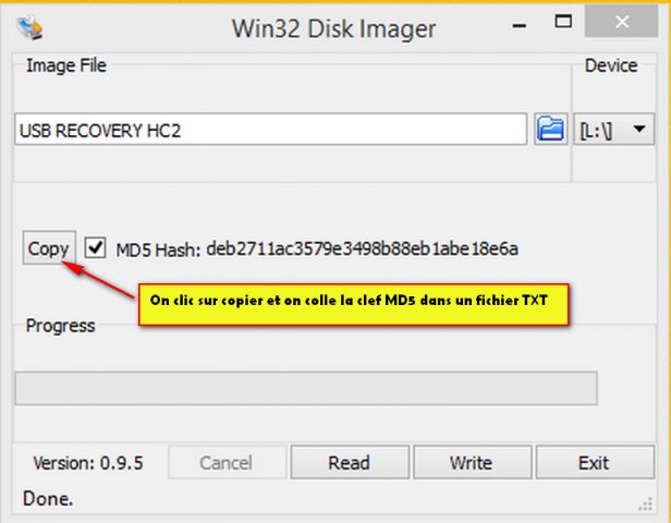

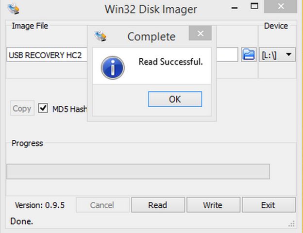

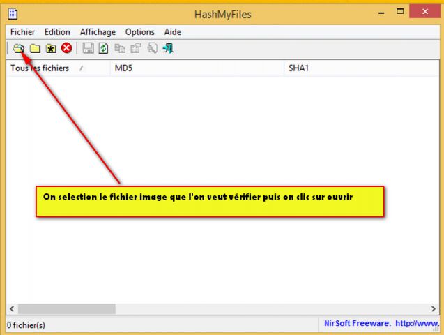

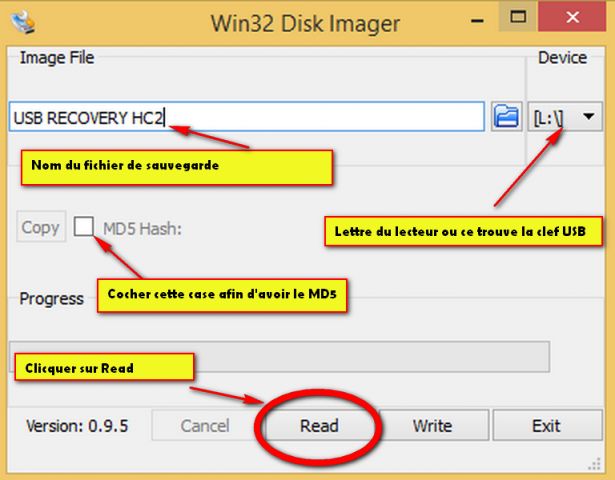

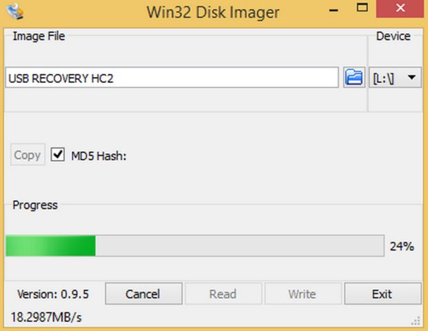

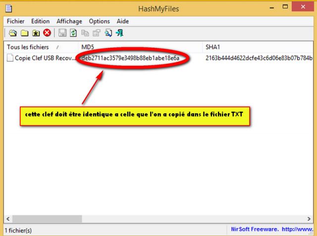

mprinfo Posté(e) 31 mai 2015 Signaler Share Posté(e) 31 mai 2015 Faire une copie de la clef usb RECOVERY sous windows Ceci est un complément a ce tuto : http://www.domotique-fibaro.fr/index.php/topic/2364-hc2-usb-recovery-tweaks/ !!! Attention !!! ce tuto n'est pas sans risque si vous ne le suivez pas a la lettre vous risquez de corrompre votre clef USB RECOVERY Il faut télécharger : Win32 Disk Imager : http://sourceforge.net/projects/win32diskimager/ HashMyFiles v2.11 : http://www.nirsoft.net/utils/hash_my_files.html Il faut éteindre la box Retirer la clef USB Recovery pour cela il faut dévissé les 4 vis pour et retirer le cache afin d'avoir accès a la clef Brancher la clef USB RECOVERY sur votre PC Installer Win32 Disk Imager sur votre PC Voici un aperçu des partitions de la clef Lancer Win32 Disk Imager ATTENTION bien cliquer sur READ sinon on risque de détruire la clef usb Notre clef USB et Cloner dans un fichier IMG. Nous allons récupérer le MD5 On copie cette clef MD5 dans un fichier TXT cela nous servira a vérifié si notre fichier IMG n'est pas corrompu lorsque l'on voudra la restaurer. La clef MD5 controler l'intégrité de notre sauvegarde. Cette clef ne changera pas temps que l'on ne modifie pas notre sauvegarde voici un lien qui explique ce qu'est le MD5 : http://fr.wikipedia.org/wiki/MD5 Verification du fichier IMG avec le MD5 On vérifie que la clef MD5 et bien identique a la clef que l'on a copié dans le fichier TXT On copie les fichiers qui ce trouvent sur la partition Fat32 de notre clef USB recovery dans un répertoire de notre PC Répertoires : Backups (contient toutes nos sauvegardes) logs (ce répertoire est vide chez moi system (Contient l'image qui sera restauré lors d'un recovery) network.conf (le fichier contient seulement l'info permettant au réseau de fonctionner en DHCP lorsqu'on boot en recovery) Ce qui nous donne ceci : Avant de faire quoi que ce soit sur votre HC2 Solutions en cas de probléme : Contacter le support FIBARO (surtout si ils peuvent avoir accès à la box) Brancher un écran sur votre HC2 pour voir ce qui ce passent Je précise que le clonage de la clef ne peut normalement être utilisé sur une autre clef USB il faut absolument la clef USB RECOVERY fourni par fibaro 10 Lien vers le commentaire Partager sur d’autres sites More sharing options...

Moicphil Posté(e) 31 mai 2015 Signaler Share Posté(e) 31 mai 2015 Merci pour le tuto Pascal. Comme personne n'est à l'abris d'un crash de la clé, je vais aussi faire une sauvegarde du coup. Ca fait un moment que je voulais le faire selon le tuto de Lazer, mais comme je ne suis pas à l'aise avec Linux, ta procédure tombe à pic . Tu parles de vérifier la cohérence de la clé MD5... Est-il possible que cette clé md5 soit différente lors de la copie ? J'ai pas saisi un truc, c'est ca ? 1 Lien vers le commentaire Partager sur d’autres sites More sharing options...
mprinfo Posté(e) 31 mai 2015 Auteur Signaler Share Posté(e) 31 mai 2015 salut moicphil La clef MD5 qui ce crée lorsque tu fais une sauvegarde ne changera pas temps qu'il n'ai aura pas de modification du fichier cela permet donc de savoir si ton image n'est pas corrompu lorsque tu fais une copie par exemple. Ce n'est pas obligatoire la vérification mais vu qu'on n'a pas le droit a l'erreur il est plus prudent de vérifier l'intégrité de l'image avant de vouloir la restaurer. Le tuto de Lazer est super mais il n'est pas a la porté de tout le monde j'ai fais ce tuto pour ceux qui ne connaissent pas le clonage de disque. le MD5 et une méthode de checksum il y en a d'autre d'ailleurs Si tu dl sur le net souvent il y a un fichier txt MD5 cela permet de contrôler si le téléchargement c'est bien passer vu que je DL a 150ko/s j'ai souvent des problémes donc je contrôle systématiquement. Lien vers le commentaire Partager sur d’autres sites More sharing options...

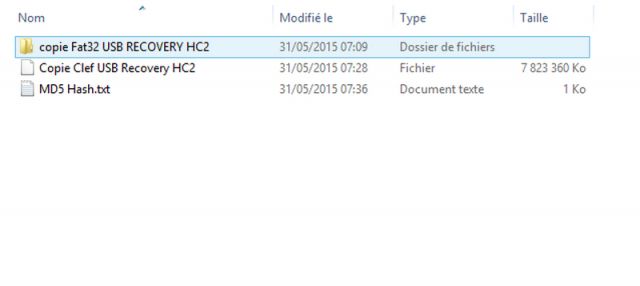

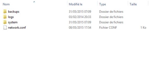

Lazer Posté(e) 31 mai 2015 Signaler Share Posté(e) 31 mai 2015 @mprinfo : tu pourrais ajouter : - des screenshots de l'explorateur Windows montrant comment copier les dossiers et fichiers du répertoire backups de la partition FAT32. - une mise en garde : la restauration de l'image réalisée avec Win32diskimager ne peut se faire que sur la même clé (en cas de corruption). En cas de défaillance matérielle, la restauration de l'image sur une autre clé ne fonctionnera pas, car chaque clé est appairée avec la box. Lien vers le commentaire Partager sur d’autres sites More sharing options...

Lazer Posté(e) 31 mai 2015 Signaler Share Posté(e) 31 mai 2015 C'est pas forcément le copier/coller qui est intéressant, c'est surtout la fenêtre qui permet de voir le contenu du répertoire, afin que l'utilisateur sache précisément quoi copier. Lien vers le commentaire Partager sur d’autres sites More sharing options...
