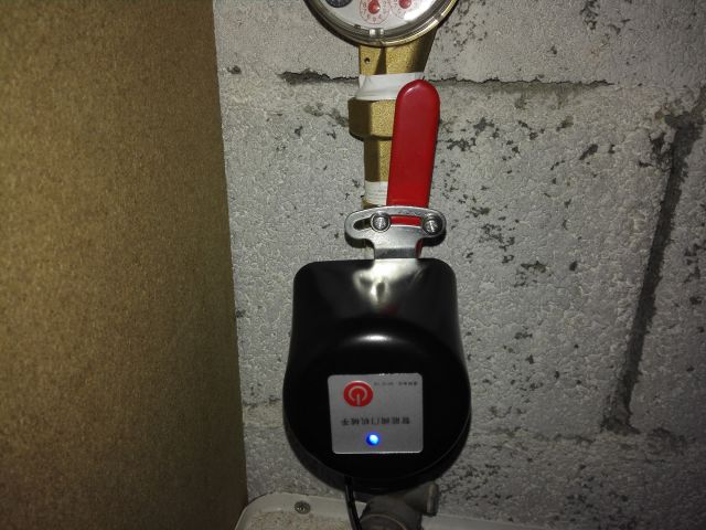

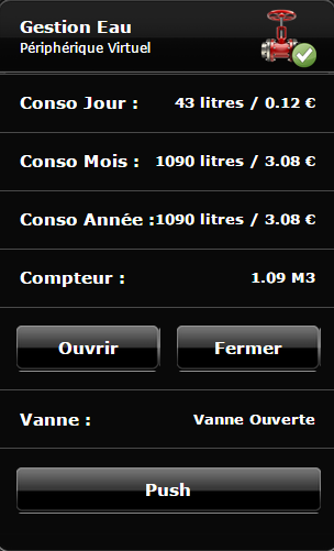

Moicphil 1 097 Signaler ce message Posté(e) 11 septembre 2015 Tuto Gestion Compteur d'eau Voici mon approche pour la gestion de ma consommation d'eau. Mon besoin : - Connaitre ma conso d'eau journalière, mensuelle et annuelle et son coà»t - Pouvoir, en cas de d'anomalie couper l'alimentation en eau de mon habitation. J'ai donc installé un compteur d'eau à impulsion type "Gianola" : Raccordement du capteur d'impulsion sur mon éco-device ( Compteur1 ) qui gère déjà ma consommation éléc. et production photovoltaà¯que. Au départ, je voulais installer une électrovanne, mais je suis tombé sur ce module z-wave par trés connu : GR-Smarthome, qui me permet facilement de couper l'arrivée générale d'eau . Ce module, reconnu par l'ensemble des box domotique et trés pratique pour ceux qui ne souhaitent pas faire de plomberie, celui-ci venant simplement se poser sur une vanne "1/4 tour". Extremement simple d'installation, tout comme l'inclusion du matériel dans la HC2. . Un bouton sur la face avant du module vous servira à piloter "manuellement" la vanne si nécessaire. Une goupille permet aussi de débrayer le moteur si nécessaire pour une manÅ“uvre de l'ensemble non motorisée. Je suis satisfait du fonctionnement général. Pour vous donner une idée voici une petite vidéo du pilotage de ce module : . youtu.be/58zYi7_LuXg . Concernant la remontée des informations à la HC2, j'ai créé un module virtuel dédié à la gestion d'eau : Merci @couillerot pour les icones . Ce module virtuel me permet de visualiser l'ensemble de la consommation et de pouvoir piloter la fermeture de la vanne. Aussi, chaque soir, un push nous renvoi l'ensemble des mesures ( GEA ) . ( adapter le code du bouton selon votre besoin ) Pour fonctionner, j'ai créé 3 variables : Compteur_eau Compteur_eau_jour Compteur_eau_mois Compteur_eau_annee Ces variables serviront pour les calculs de conso et mise à jour des labels toutes les 10 secondes. Selon votre système de comptage, il va falloir renseigner la variable "Compteur_eau" Comme perso j'utilise mon Eco-device, j'ai rajouté une ligne à mon script existant pour récupérer l'index du compteur C1 : ( GEA lance régulièrement ce code pour mettre à jour les variables ) local thismodule = fibaro:getSelfId(); local ip = fibaro:get(thismodule, 'IPAddress'); HC2 = Net.FHttp(ip)-- ip de l'éco-device response = HC2:GET("/api/xdevices.json?cmd=10") response = json.decode(response) -- renseignement des index dans plusieures variables distinctes fibaro:setGlobal("ABO", response.T1_PTEC) fibaro:setGlobal("CONSO", response.T1_PAPP) fibaro:setGlobal("IHP", response.T1_HCHP) fibaro:setGlobal("IHC", response.T1_HCHC) fibaro:setGlobal("PROD", response.T2_PAPP) fibaro:setGlobal("INDEXPROD", response.T2_BASE) fibaro:setGlobal("Compteur_eau", response.INDEX_C1) fibaro:log(fibaro:getGlobalValue("CONSO").." W Tarif : "..fibaro:getGlobalValue("ABO").." Index HP : "..fibaro:getGlobalValue("IHP").." Index HC :" ..fibaro:getGlobalValue("IHC") ) . Ensuite, une scène permet de récupérer et stocker le relevé de l'index du compteur tous les jours à minuit, tous les mois et année : . --[[ %% autostart --]] local sourceTrigger = fibaro:getSourceTrigger(); if (sourceTrigger["type"] == "autostart") then while true do local currentDate = os.date("*t"); local startSource = fibaro:getSourceTrigger(); local Jour = tonumber(os.date("%d", os.time())) local Mois = tonumber(os.date("%m", os.time())) local Annee = tonumber(os.date("%y", os.time())) local Heure = tonumber(os.date("%H", os.time())) local Minute = tonumber(os.date("%M", os.time())) local compteur = fibaro:getGlobal("Compteur_eau") -------------------------------------------- --Envoi index dans variable à minuit tous les jours if Heure == tonumber("23") and Minute == tonumber("59") then fibaro:setGlobal("Compteur_eau_jour", compteur) fibaro:debug(indexprod) end -------------------------------------------- --Envoi index au 1er du mois if Jour == tonumber("01") then fibaro:setGlobal("Compteur_eau_mois", compteur) end -------------------------------------------- --Envoi index au 28/07 if Jour == tonumber("01") and Mois == tonumber("01") then fibaro:setGlobal("Compteur_eau_annee", compteur) end fibaro:sleep(30*1000); end end . . On se prend au jeu car le fait de visualiser instantanément la quantité consommée et le prix nous sensibilise sur nos gaspillages éventuels. Pour télécharger le module virtuel : Gestion_Eau.vfib Penser à modifier la ligne 32 du "mainLoop", afin de saisir le prix au litre vendu par votre fournisseur d'eau euro = tonumber(0.00283)--prix au litre . Voici les icônes pour la vanne ( merci Couillerot ) --------------------------------------------------------------------------------------------------------------------------------------------------------------------------------------------------------------------------------------------------------------------------------------------- Edit / 15 / 03 / 2016 Modification du module virtuel faite par Darklite44. Fonction supplémentaires: - Ajout des TVA 5.5 et 7 ( taxes pouvant varier selon les régions ) - Résultat des calculs limités à 2 chiffres aprés la virgule Ligne 1 et 2 du "main loop" , saisir le montant des TVA en Euro Ligne 72 du "main loop", saisir le prix au Litre vendu par votre fournisseur. Téléchargement du module : Gestion_Eau_v1.1.vfib 10 Partager ce message Lien à poster Partager sur d’autres sites

Moicphil 1 097 Signaler ce message Posté(e) 14 septembre 2015 Tu parles de la vanne Pepite ? > http://www.domadoo.fr/fr/peripheriques/2958-gr-smarthome-motorisation-z-wave-pour-vanne-14-de-tour.html Partager ce message Lien à poster Partager sur d’autres sites
pepite 1 272 Signaler ce message Posté(e) 14 septembre 2015 oui oui, merci je n'avais aucune connaissance de cela..c'est top !! Partager ce message Lien à poster Partager sur d’autres sites
Did 1 635 Signaler ce message Posté(e) 14 septembre 2015 Est-ce que cela existe sans le Zwave, car je doute que le réseau va couvrir jusqu'à l'intérieur du regard sous la laine de verre? Partager ce message Lien à poster Partager sur d’autres sites

ggpublic 21 Signaler ce message Posté(e) 15 février 2016 @moicphil, tu n'as pas eu de problèmes pour installer ton bras articulé zWave ? chez moi il n'est clairement pas assez puissant pour actionner la vanne d'arrivée d'eau (qui n'est pourtant pas grippée et qui n'est pas vraiment dure àactionner manuellement) Partager ce message Lien à poster Partager sur d’autres sites
Moicphil 1 097 Signaler ce message Posté(e) 15 février 2016 Salut Non, d'ailleurs je trouve que le couple du moteur est impressionnant vu sa taille.j'aurais du mal a l'arrêter manuellement en fonctionnement. As-tu un «bras de levier» suffisant? Bien mettre les 2 vis butée d'entraînement au plus loin sur la poignée. Envoyé de mon Mate 8 par Tapatalk Partager ce message Lien à poster Partager sur d’autres sites
