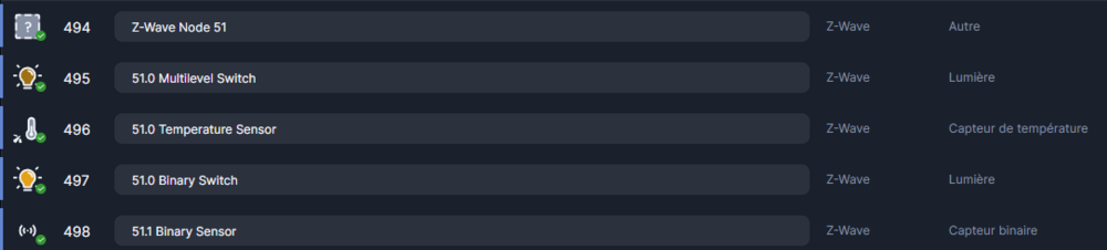

Dragoniacs 435 Signaler ce message Posté(e) 6 décembre 2017 Bilan de ma soirée: module inclu (Youhou !) au bout de la 3e tentative Maintenant j'ai 5 modules qui font moche dans mon panneau avec à priori 1 seul utile...Reste à l'intégrer dans un VD qui va bien avec le GEA... et la j'y ai passé 3h hier soir sans succès....Envoyé de mon SM-A520F en utilisant Tapatalk Partager ce message Lien à poster Partager sur d’autres sites
