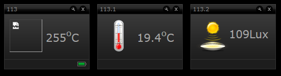

Lazer 8 486 Signaler ce message Posté(e) 10 juillet 2014 @Krikroff : Mon module : V2-4 "zwaveInfo": "3,3,67" "zwaveVersion": "2,4" C'est peut-être la HC2 qui a déconné comme tu le dis, mais il faut bien voir qu'il a parfaitement fonctionné pendant 15 jours avant de se transformer en temperature_sensor. Fredric a eu le même problème je crois. Mais j'ai vraiment autre chose à faire que de leur réinclure tous les 15 jours, surtout quand je vois tous les retours sur ce forum. De toutes façons, la pile est enlevée, il est dans sa boîte, et attend sagement une mise à jour, de la box ou du firmware du module. C'est pas grave, je ne suis pas pressé, je compte m'en servir pour gérer la présence dans les pièces (lumière et chauffage), donc pas trop utile en été. Partager ce message Lien à poster Partager sur d’autres sites

HANSOLO 381 Signaler ce message Posté(e) 15 juillet 2014 Mon FGMS-001 après être devenu un capteur de températures (pour la détection de mouvement) est devenu un capteur d'humidité ! (malgré tout la détection de mouvement fonctionne sans blocage) D'après le forum de Figaro, ce serait à cause d'un bug dans la version actuelle du moteur Z-wave.... La V4 ayant une nouvelle version du moteur Z-wave.... Plus qu'à espérer qu'elle ne se fasse pas trop attendre elle qu'elle corrige le problème. Partager ce message Lien à poster Partager sur d’autres sites

HANSOLO 381 Signaler ce message Posté(e) 4 août 2014 J'ai le mien qui a eu un coup de chaud à 128° avec envoie d'un mail Attention! potentiel fire detected! Heureusement l'appart est toujours là ! Partager ce message Lien à poster Partager sur d’autres sites
Steven 2 335 Signaler ce message Posté(e) 4 août 2014 Mon détecteur vient de se transformer en thermomètre... suppression ... inclusion, c'est re-bon pour un moment. Sinon donc pour info. S'il est pas en mode alerte cela donne 0°C, sinon 1°C mais le moins beau c'est qu'il y a une icone cassée. Que cela ne fonctionne pas ou pas bien OK mais que cela ne soit pas beau ... alors là je ne suis pas content du tout Partager ce message Lien à poster Partager sur d’autres sites
Lazer 8 486 Signaler ce message Posté(e) 4 août 2014 Ah tient, moi c'était 0 ou 255°C selon si il était en alerte ou pas : Madame a pris peur quand elle a eu une alerte incendie en push sur son iPad ! Depuis ce jour, il est retourné dans sa boîte et il attend sagement à l'abri de la poussière...... la v4 Partager ce message Lien à poster Partager sur d’autres sites
